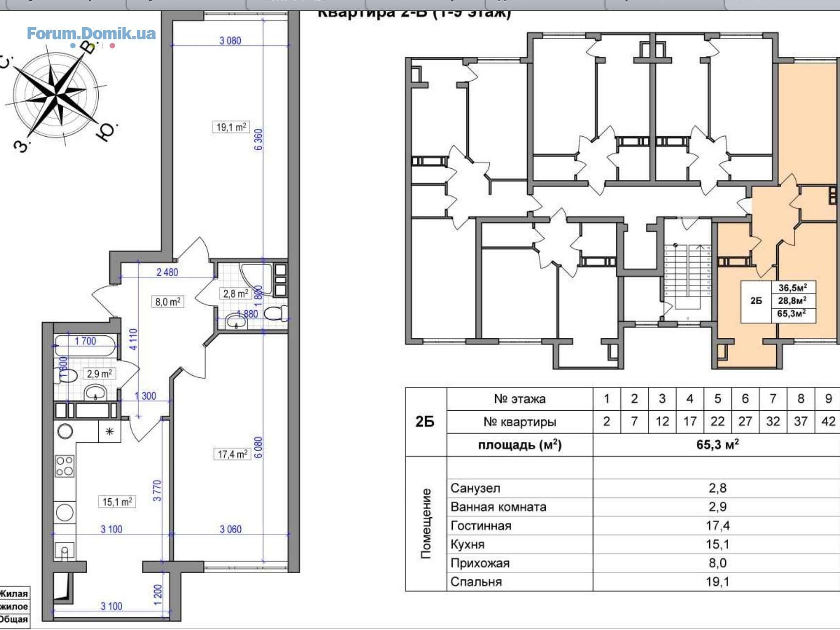

Всем доброго дня!
Уважаемые дизайнеры, help me,плиз.
Есть 2х комн кв. Жить будет семья из 3х чел.(дочь-подросток). Вот хотелось сделать перепланировку, не соображу как лучше и правильнее, чтобы комфорт присутствовал. В кв имеется 2 санузла, но один хочу под гардероб оборудовать. В общем, получается, что зал будет для нас и спальней), а возможно и кухня, в общем, думала стену там убрать и вот как это будет...(?). Посоветуйте!
Есть 2х комн кв. Жить будет семья из 3х чел.(дочь-подросток). Вот хотелось сделать перепланировку, не соображу как лучше и правильнее, чтобы комфорт присутствовал. В кв имеется 2 санузла, но один хочу под гардероб оборудовать. В общем, получается, что зал будет для нас и спальней), а возможно и кухня, в общем, думала стену там убрать и вот как это будет...(?). Посоветуйте!![]()
Не представляю как вы справитесь втроем с одним объединенным узлом втроем, но предложу вариант,
если у вас не газ, а будет электроплита, то я бы сделал такую планировку:
убрал бы санузел с правой стороны и в той зоне бы сделал кухню объединенную с нижней правой комнатой (вынести стенку между ними, для зоны кухни в зоне бывшего туалета остаются вытяжки и стоки). В итоге получается огромная кухня-студия выполняющая роль гостиной. в которой можно будет поставить полноценный диван (раскладной для гостей) и большой TV.
Или тоже самое, но не с нижней комнатой объединить, а с верхней комнатой.
В освободившейся бывшей кухне сделал бы жилую комнату.
Но я бы по другому сделал, сохранил бы оба санузла, в верхней комнате бы сделал кухню-студию, 19 м достаточно чтоб кухню и гостиную совместить, через стенку будет уходить в санузел трубы и вытяжка, а в нижних бы сделал две жилых комнаты, кстати правый санузел я бы заделал вход в коридор, и вставил бы дверь к себе в спальню в правую нижнюю комнату.
Но повторюсь, это если вы не подвязаны под газ.

Добрый день! Спасибо, что ответили. Но в кв проводят газ.

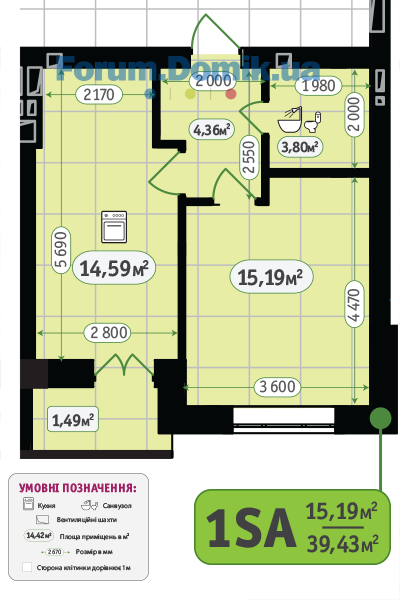

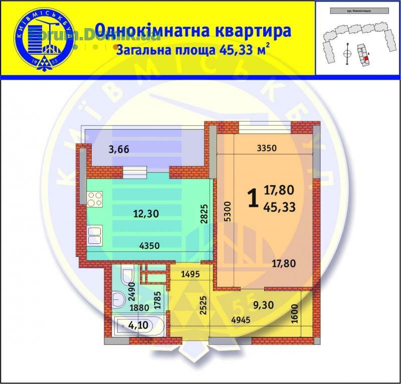

Добрый день!Очень нужен ваш совет. Имеется небольшая 1 ком квартира. Будет проживать в ней 3 человека (я, жена, и маленький ребенок).
Добрый день!
Лет 10 назад, похожую на вашу квартиру я переделывал, от этого же застройщика.
Поменять местами кухню и комнату вы не сможете, так как вода и вытяжка идут только по левой стороне, соответственно не возможно перенести кухню в правую сторону.
Что остается?
Мне лично нравится ваша планировка, но можно еще 2 варианта перепланировки рассмотреть:
1.Балкон присоединить к кухне, снести промежуточную стену.
плюсы:
-кухня станет больше на 4 метра приблизительно, вместо вынесенной стены добавится еще полметра допплощади.
-балконная зона с одной стороны примыкает к комнате, а это доптепло
-огромная кухня студия с диванчиком (раскладным, для гостей) это шик
минусы:
-допзатраты, если у вас квартира сдается с уже застекленным балконом, то придется по любому перестеклять, так как строители обычно стеклят балконы однокамерными стеклопакетами, а надо 3х камерными стеклить для тепла, если присоединять к кухне
-допзатраты, утеплять ОБЯЗАТЕЛЬНО дополнительно потолок, пол и зону под стеклом (на пол балконной зоны кинуть дополнительно гидроизоляцию и возможно электротеплые полы). Иначе риск конденсата на стенах и грибок. Идеально если сверху и снизу по стояку ваши соседи застеклят и утеплят свои балконы.
-допзатраты, перенос батареи отопления кухни под окно балкона, замена кухонной маленькой батареи на более мощную/крупную
-потеря места для балконного хлама, но кладовка при входе в квартиру выручит
-потеря места для курильщиков
2. Присоединить кладовку при входе к зоне комнаты.
плюсы:
-комната становится значительно крупней + 4 или +4,50 м, для подрастающего ребенка или для себя появляется возможность установить дополнительное спальное место
-выносите полностью перегородку коридора, всю стену коридора которая примыкает к комнате, аж до самой кухни.
-дальше строите новую перегородку
-перегородку кухни с коридором оставляете на месте и продливаете-достраиваете ее на 60-100см вправо, затем поворачиваете вниз до конца до бетонной стены, получится в коридоре по правой стене глубина 60-80 см, что дает возможность в этих промежутках поставить шкафы (Я бы лично сделал сплошную стену-шкаф вокруг и над новой входной двери в комнату, ниша-глубина 60-80см как раз идеально, что заменит нам бывшую гардеробную и даст возможность прятать уличную одежду/обувь при входе и много другого хлама)
-в новой стене, или по центру или выше по чертежу делаете новую дверь, вход с коридора направо в комнату,
еще вариант сделать там дверь наискосок 45градусов, как бы срезав будущий верхний угол, тогда в комнате будет глубже ниша и ее можно будет отделить шторами или еще как то обыграть для прикрытого спального места.
Из минусов:
-потеря крупной кладовки, но мы компенсируем встроенными шкафами в нише вокруг двери в комнату,
плюс при сохранности балкона советую для хлама сделать неглубокие полки шкафы под подоконой зоной
-могут быть щитки на стене коридора изнутри квартиры, как раз в месте где планируется новая перегородка, что вызовет неудобства, но толковые ремонтники смогут перенести/сместить щитки в нужное место
хух, столько понаписывал я, надеюсь смог объяснить идеи,

второй вариант даже очень понравился. сейчас нарисую план.

Добрый день, уважаемые дизайнеры.
Подскажите как лучше, перепланировать такую квартирку, в которой будут жить семья из трех человек (младшему 5 лет), а то как то вход в квартиру смотрит на входа в жилые комнаты, не нравится.
У меня есть желания между жилыми комнатами сделать помещение без передней стенки, продолжение так сказать коридора, которое будет служить для развлечений, приема гостей, а также их ночлега если что. И еще, может убрать перегородку между кухней и и северной комнатой, как думаете, не маловато для кухни 10 м2.
Спасибо за внимание и совет.
По чертежу, я так понимаю у вас при перепланировке не будет окна в этом доп помещении, можно его в принципе и закрытым сделать, а приток воздуха сделать по примеру видео:

Кыса
237
28 липня 2016
05 лист 2016 17:04
Цитата "patriot25":[attachment=0]5.png[/attachment]Доброго вечора! В квартирі буде прожвати сім'я з 3 чоловік (дтина 4 роки). З дружиною плауєм кімнату зробити дитячою. З кухні зробити гостьову+ кухня. Як можливо збільшити простір гостинної?
Комната -детская,кухня-для готовки и гостей,а сами-то где жить будете- в коридоре на коврике?
Тут единственный выход-перегородить комнату пополам,дитю отдать с окном,а вам ниша под кровать-уголок без окна.Но то такое,онжеребёнок)родители и в шкафу переночуют,вырастет-отомстит.
