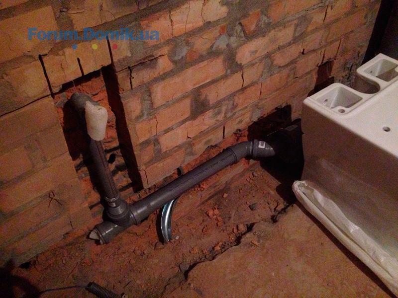

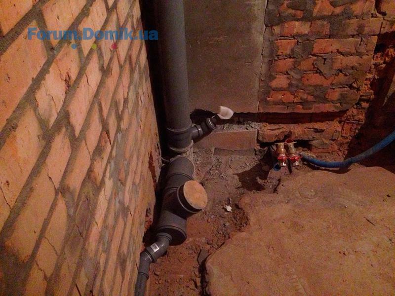

Столкнулись с проблемой установки унитаза. Унитаз приставной, но из-за задней трубы слива сантехник не может проложить ее так, что-бы между унитазом и стеной было минимум пространства. Мы рассчитывали, что можно проштробить дырку в кирпичной стене (а ее можно проштробить!) и спрятать туда максимум слива. Но сантехник не заморачиваясь врезал трубу слива в стояк под прямым углом. В итоге: унитаз не будет прилегать к стене, и сидя на унитазе возможно придется упираться коленями в стиралку. Санузел небольшой, но хотели сделать удобно и красиво, каждый сантиметр на счету. Прилагаю фото. Подскажите пожалуйста можно ли утопить слив в стену и врезаться в стояк слива иначе?

с прямым углом сантехник прав, но можно проштробить, заменить удлинитель между стояком и тройником на унитаз на колено 45град и труба минимум на 50% спрячется в стену. прирост по удалению от стояка будет от 0 до 2см в зависимости от вставки.
+ уберется кривой переход к умывальнику.
штробление колонны улыбнуло. это, как бы несущая конструкция...
