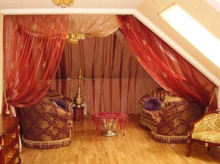

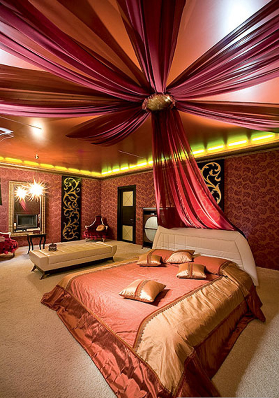

Кроме простого приклеивания тканей(на основе или без нее) существует ещё и драпировка стен. Думаю, это еще дороже, но зато какой простор для дизайнерских решений!
Давно мечтаю оформить спальню в восточном стиле - декор стен тканью смотрится там очень органично, можно не всю стену, а отдельные элементы, панели. И драпировки - много, лёгкими прозрачными однотонными тканями - стены и потолок, длинные неяркие свисающие светильники...
