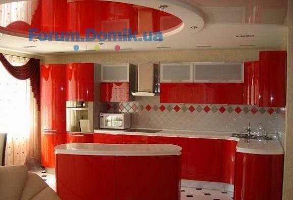

Лучшим вариантом для кухни на мой взгляд это:
рабочая стенка - плитка однозначно
остальные стены - в зависимости от бюджета обои, декоративная штукатурка или та же самая плитка
пол - теплый пол и плитка
потолок - двухуровневый натяжной потолок со спайкой двух цветов. Один из цветов - сочетание с фасадом кухни.
