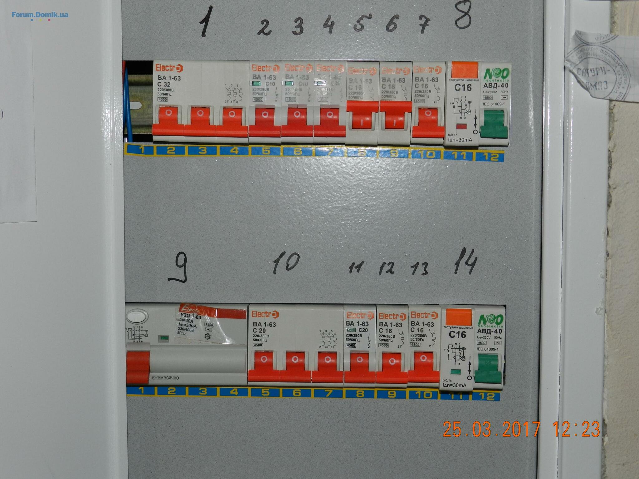

Можно будет подогнать и телефон электрика (тут нельзя писать номера телефонов-забанят)Цитата:
Купить, все, что касается электрики можно будет и у меня (если есть желание и не найдете дешевле))). (уже сосед один приобрел кабеля,щитовое и автоматику).- Регистрируйтесь в закрытой ветке, встречайтесь с соседями, активно поддерживайте нас при сборах в КМБ - мы для всех стараемся же!!! - и будет Вам счастье
[/quote][/quote]Объясните для тех кто в бронепоезде зачем менять щиток? В принципе менять их не планирую. а вот доп розетки и розетки под лан кабели очень даже нужны))

[/quote]Цитата "Kent007":Можно будет подогнать и телефон электрика (тут нельзя писать номера телефонов-забанят)Купить, все, что касается электрики можно будет и у меня (если есть желание и не найдете дешевле))). (уже сосед один приобрел кабеля,щитовое и автоматику).
Объясните для тех кто в бронепоезде зачем менять щиток? В принципе менять их не планирую. а вот доп розетки и розетки под лан кабели очень даже нужны))[/quote]
И мне блин интересно:)

В принципе особо незачем, по желанию
Тут такой вопрос, что не стоит переувлекатся, можно перемудрить

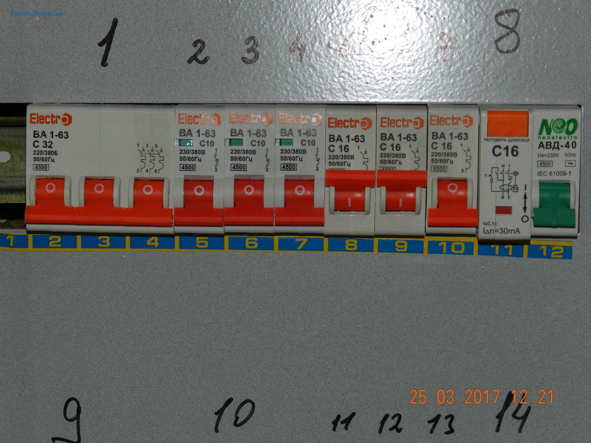

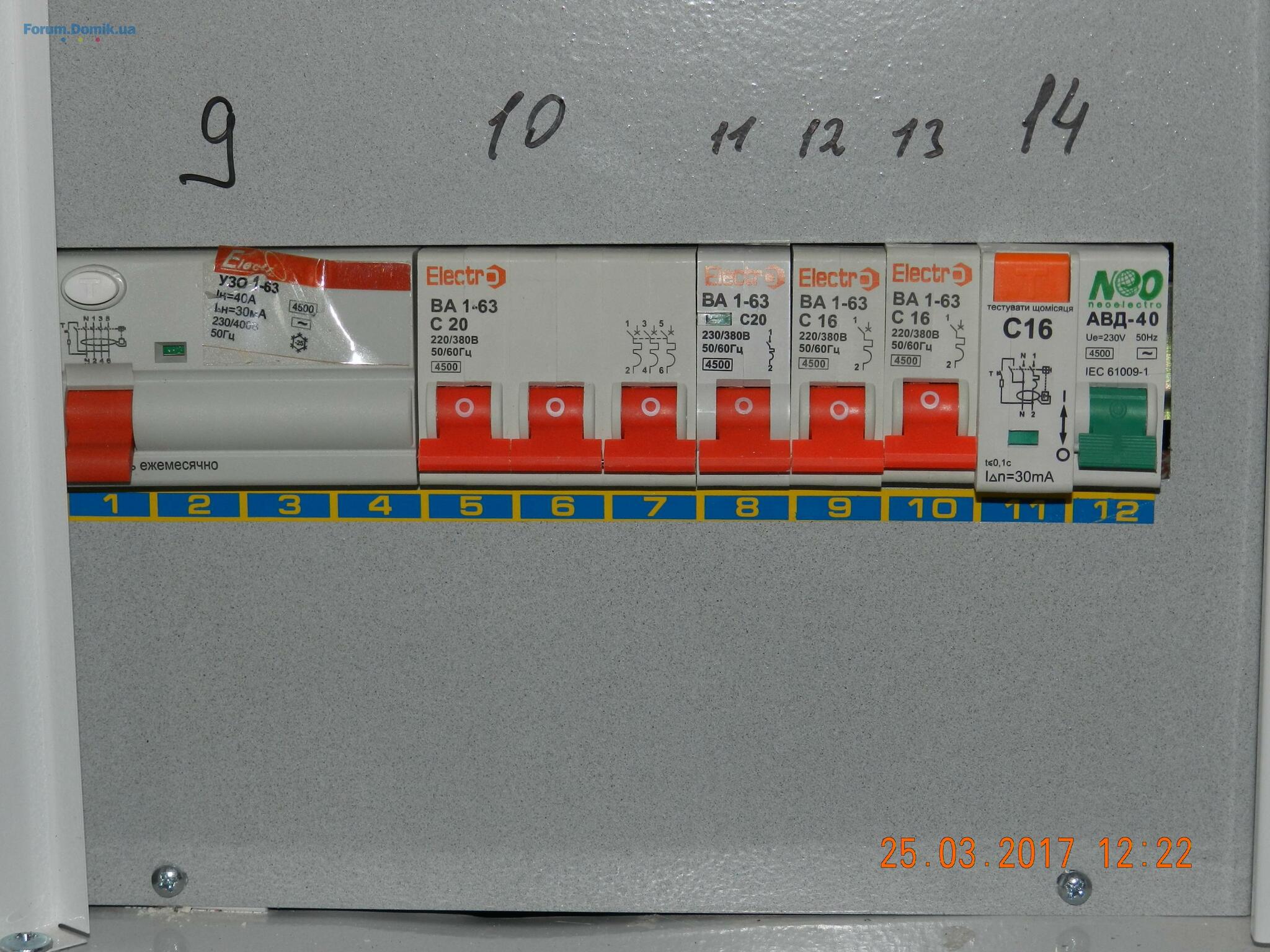

Ну смотря как посмотреть на это вопрос
Сам щиток конечно дешевый как и автоматика - но металлический на 24 модуля (то есть на 24 посадочных места 2х12 как на рисунке. Можно щиток и автоматы не менять. Есть одно НО!
Рассматриваем 2-ку в 54м2.
Как видно с рисунка где надпись расписана по подключению в щитке - вроде все подключено, что нужно и больше менять нет надобности, все в при тык и дополнительного места не нужно. Все зависит от того, что Вы планируете подключать.
К примеру я лично буду подключать реле напряжения на 50А- 3шт.(предназначается для отключения напряжения при настройке в ручную к примеру от 190-250 вольт, что бы не погорела техника, если конечно Вам ее жалко и она дорогая будет).
Можно конечно поставить и на 32А, но тогда оно будет работать приблизительно под 70-80% нагрузки, что не есть хорошо для долговечности и надежности, по этому соответственно ставим на 50А. Так как у нас не 220в - а 380в - (то есть 3-х фазное питание), что бы распределение нагрузки по квартире шло более-менее равномерно (а это очень важно), то нужно ставить на каждую фазу по 1 реле. То есть что бы было более понятно 3 фазы - это 3х220 вольт и соответственно 3 реле по 50А (каждое реле занимает 3 модуля и соответственно - вуаля - а мето то и нету куда поставить их!!! а это + 12 модулей(посадочных мест).
Потом у нас не установлены диф автоматы или узо под розе точные группы (засунул 2 пальца в розетку и ударило током) - тоже не есть хорошо особенно если в доме есть детки и это еще +3 модуля. Кто и как будет распределять нагрузку сети по комнатам (а особенно это важно именно для кухни) - дело каждого. Кто то захочет установить теплый пол, на который тоже нужно место под автомат. Кто то будет бойлер устанавливать (а таких будет думаю не менее 90% в доме), на него нужно будет тянуть вообще по правилам отдельную линию кабеля + отдельный дифавтомат - еще 3 модуля.
Я прям подробно не буду остальное излагать - для этого нужен электрик который просчитает все приборы которые вы хотите устанавливать в квартире и подберет по вашим потребностям правильное количество автоматов и правильный номинал в Амперах . Но как вы понимаете - уже не хватает места для правильной проводки электричества.
Объясню почему я лично так серьезно отношусь к этому вопросу. Все просто - у нас в основном все на электричестве, а электричество любит правильное подсоединение и крепкий зажим!(что бы ничего не болталось, правильно распределялось и было крепко зажато). Плюс ко всему, что то еще понадобится и что бы потом не ломать голову куда это дело влепить в забитый местом щиток - то можно же взять и с запасом.
Что касается самих автоматов, то для первого времени хватит с головой. (особенно если квартира предназначается для сдачи). Для своей квартиры я лично доверюсь немецким брендам таким как EATON и HAGER. Первый собирается в Словакии и Сербии (который привозится в Украину в основном), а второй делается во Франции (по крайней мере у нас оттуда приезжает все). Оба они качественные и стоят приблизительно одинаково.
Вот такой расклад уважаемые соседи и потому каждый выбирает, что ему прокладывать и какого качества оборудование устанавливать. Где то приблизительно так...
Я смотрющитки что у 2к что у 1-к квартир одинаковые щитки по начинке... Я вот только не нашел вывод 3-й точки на кондиционер(5,6,7)... Есть возле окна в комнате и кухне.. а вот 3-я где?.. неизвестно пока)))
Получается для 2-к щитка мало, а для 1-к в самый раз... Разве что саму начинку сменить на более качественную.
Гость78
688
19 грудня 2015
24 трав 2017 06:47
Да - про кондиционер 3-й не известно где
- я так понимаю это просто резерв. Тем не менее все равно прозвонка нужна для определения правильности написанного в щитке.Опять же повторюсь - размер щитка зависит на прямую от потребностей электро приборов в квартире и грамотности электрика. Мне рассказывали как в 1-к. квартиру втулили 48 модульный щит и напичкали его впритык
Главное не перемудрить, потому как удовольствие на сегодняшний день - не самое дешевое. около 10-11000 уйдет на 2-шку с щитом, автоматами, доп. кабелями, фурнитурой. (и это только оборудование) - без работы!
