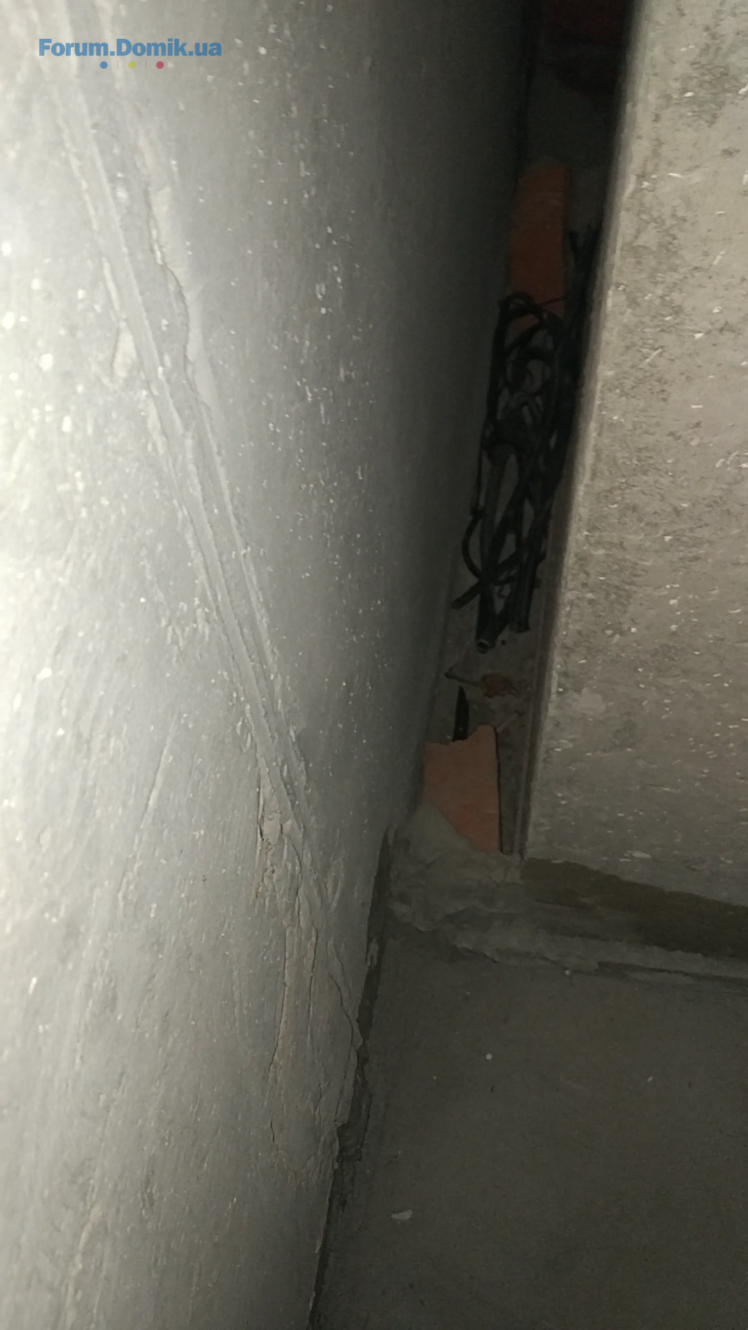

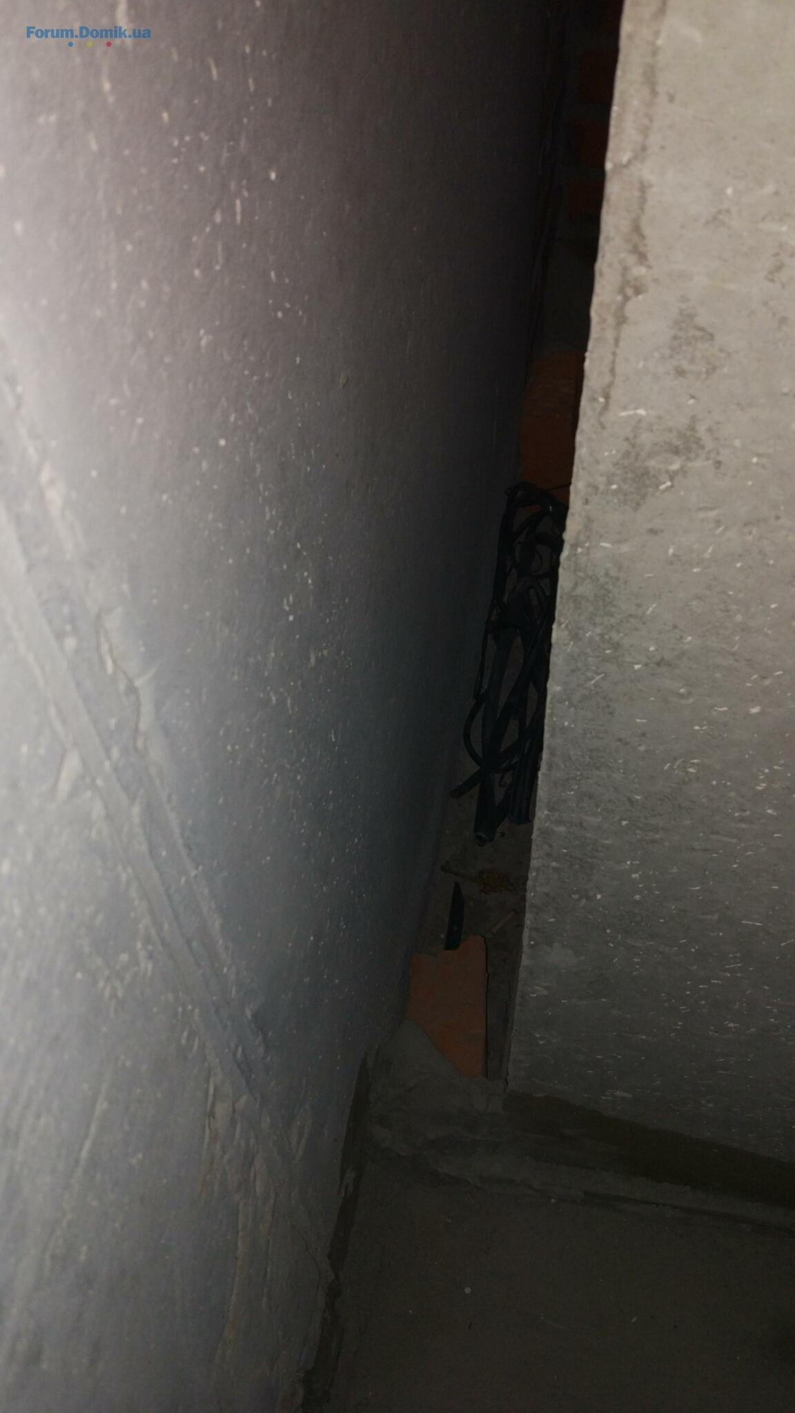

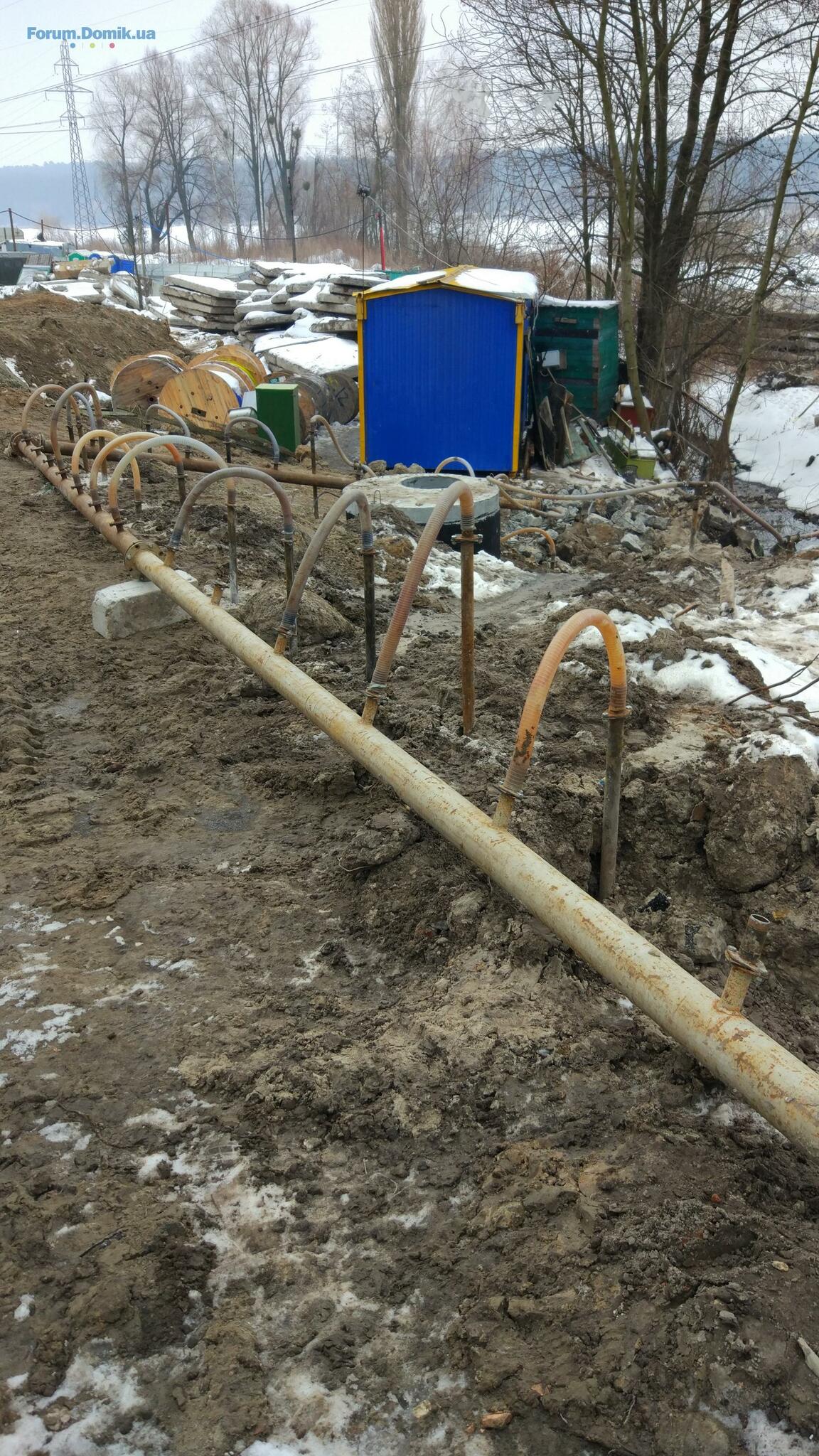

Был сегодня на объекте) Разровняли землю, вставили возле зеленого дома какие-то трубы(см. фотки) толи для откачки воды, хз... В оранжевом доме электрики на 24м что-то крутили...

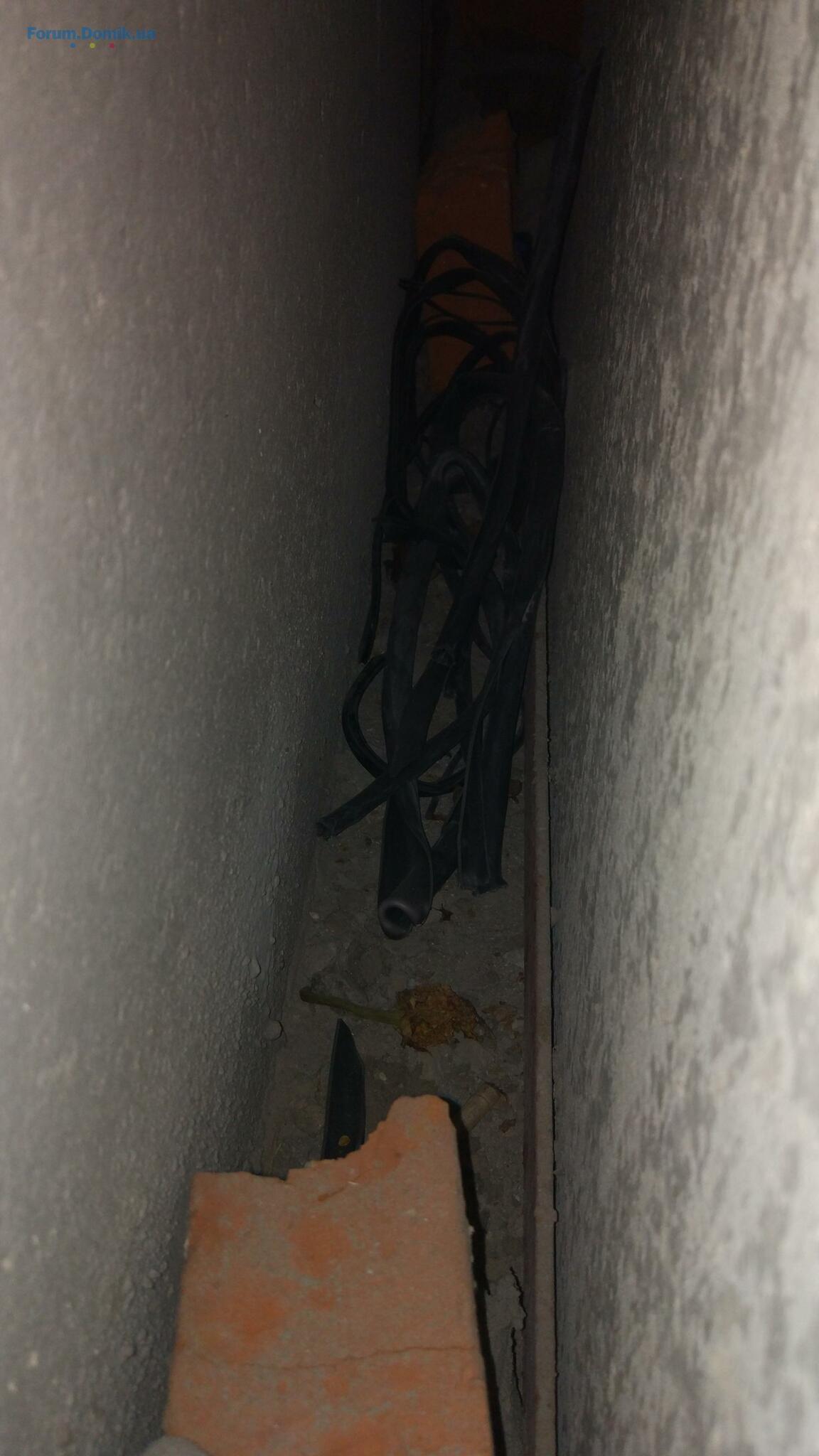

Вопрос ко всем, определил что в ванной между стеной и вен.каналом, за вент.каналом не залита стяжка, соответственно нет гидроизоляции. Тупо поставили 2 половинки кирпича по бокам от него(см. фото) ляпнули цемента...типа бортики замутили...и все...Такая себе ямака, полагаю до межэтажной плиты
Сообщил об этом Ольге, сказала сообщит строителям, походу я не один(и так и многих). Как у вас обстоит дела с этим??? Я пологаю это серьезный бок...и при прийоме квартиры такого не должно быть(((

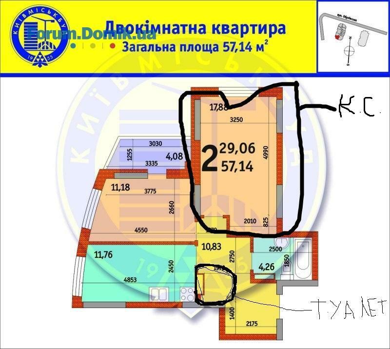

Цитата "Andrey2308"::smoke:
Я тоже так планирую сделать!!!
Andrey2308,это реально??????
В третей очереди уже у всех по два санузла
Terezka
900
16 серпня 2016
19 лют 2017 09:09
Цитата "Ded Makar":
Я тоже так планирую сделать!!!![]()
туалет вообще без проблем
а вот кухня - стояк не очень удобно расположен
но где-то давно в ветке (или в закрытой )было видео (размещал zybNick) - там тянули все через всю комнату, даже дальше чем вам надо и все подробно обьясняли
а вам то тянуть всего лишь за стену ванной
было бы желание
Terezka
900
16 серпня 2016
19 лют 2017 09:11
хотя я бы не тянула, в большой комнате шикарная ниша для шкафа
да и ее можно какой то перегородкой визуально разделить на спальню и гостиную - будет шикарно

Ded Makar
38
05 березня 2016
19 лют 2017 09:30
Цитата "Terezka":хотя я бы не тянула, в большой комнате шикарная ниша для шкафа
ИМХО
Я только про санузел!!!! Кухня меня устраивает вполне
Andrey2308
383
13 січня 2016
19 лют 2017 09:41
Можно делать только нужно канализационный стояк опустить!
Nebesniy
36
14 листопада 2015
19 лют 2017 10:20
Вполне реально

Цитата "john222":определил что в ванной между стеной и вен.каналом, за вент.каналом не залита стяжка, соответственно нет гидроизоляции. Тупо поставили 2 половинки кирпича по бокам от него(см. фото) ляпнули цемента...типа бортики замутили...и все...Такая себе ямака, полагаю до межэтажной плиты
Неужели в оранжевом доме только у меня так? 1-ка 48м2
Или это нормальное явление что за вент каналом и получается в целом, в ванной не заливается стяжка по всей плащади пола?
