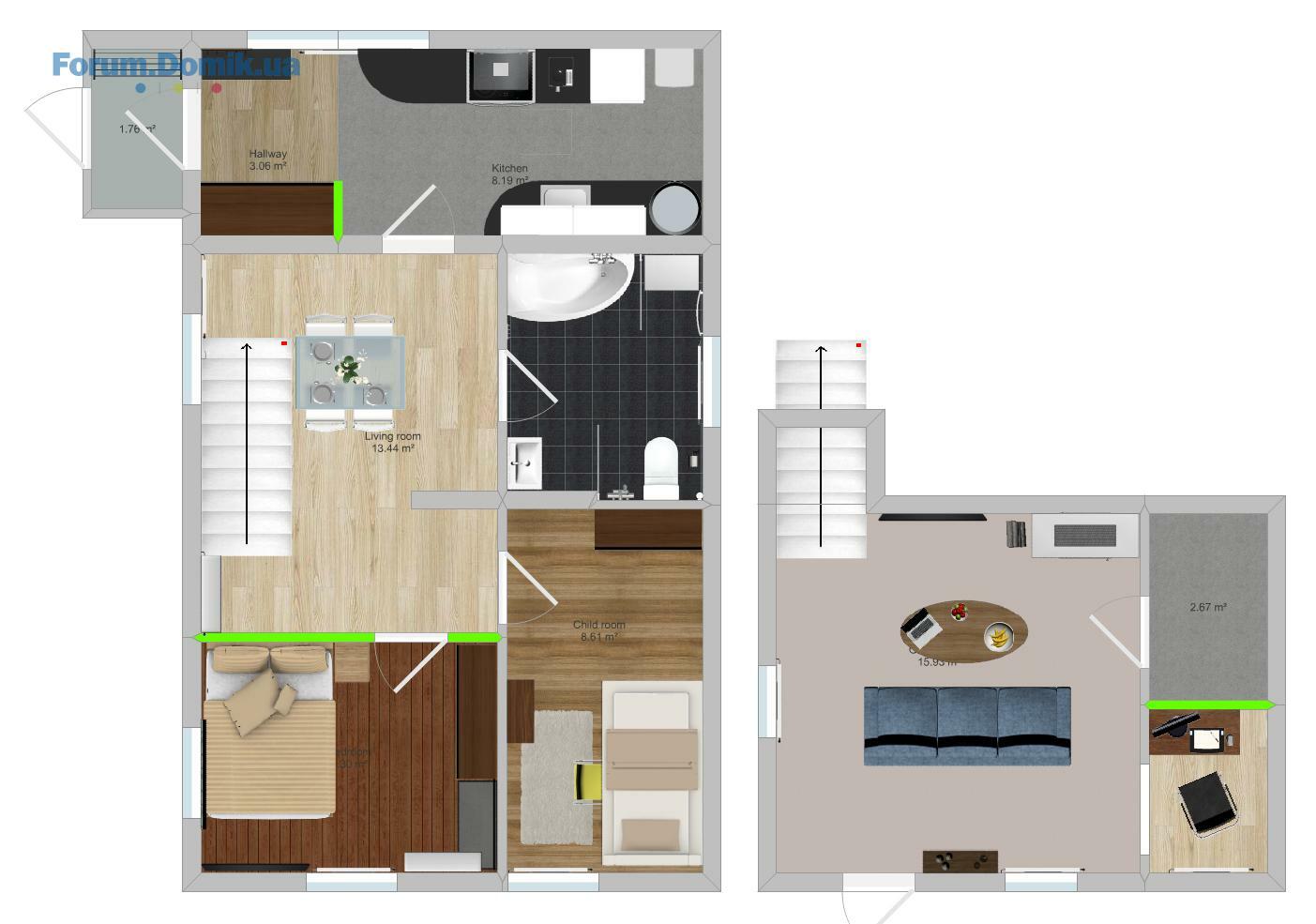

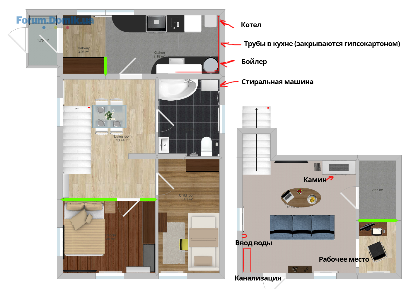

Добрый день. Оцените черновой план пожалуйста, укажите недочеты.
И вопрос из протяжки трубы канализации+завода воды из цоколя в санузел и дальше на кухню. Подскажите пожалуйста, как ее толковее проложить с учетом особенностей помещения. Ума не приложу что-то.
Спасибо
Спасибо

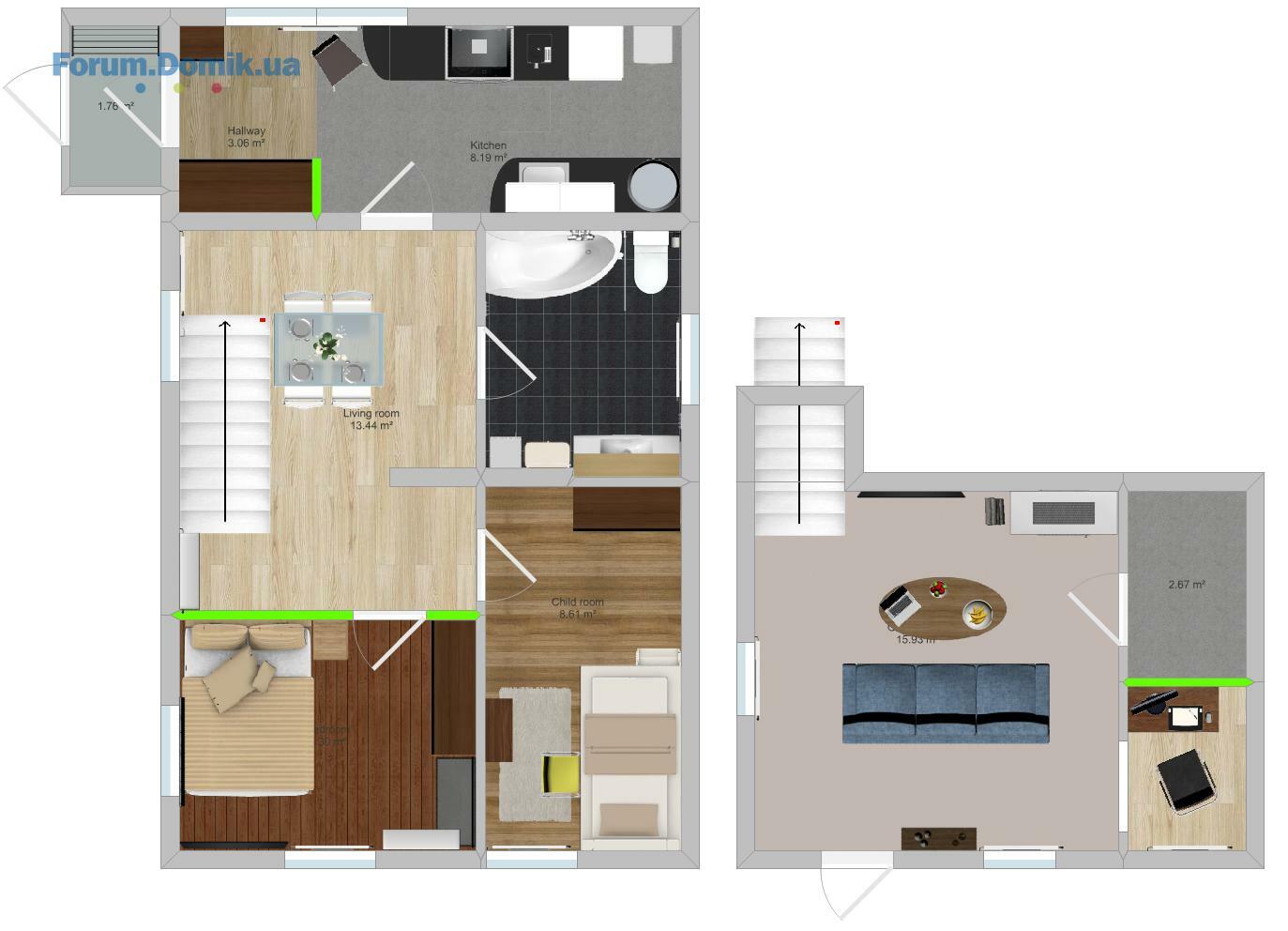

Я извиняюсь, еще не разобрался с форумом.
Итак, картинки (2 варианта санузла, остальное не менялось):
1. Изначальный план дома
2. то, что планируется
3. Указал канализацию и ввод воды
4. Второй вариант санузла
Буду благодарен за любые советы и замечания

с правой стороны вдоль стены. я бы делал над окнами цоколя (если есть место) и обшивал гипсом. если 25-30 см над окном есть, то возможно и получится.
гребенки и ревизия должны нормально поместиться в комнатке(типа кладовки в цоколе). как раз, в углу.

Цитата "dacha_rus":с правой стороны вдоль стены. я бы делал над окнами цоколя (если есть место) и обшивал гипсом. если 25-30 см над окном есть, то возможно и получится.
Спасибо большое. Да, есть возможность пустить поверху и спрятать в фальш-стены и заходить в санузел в любом случае будет через кладовку.
